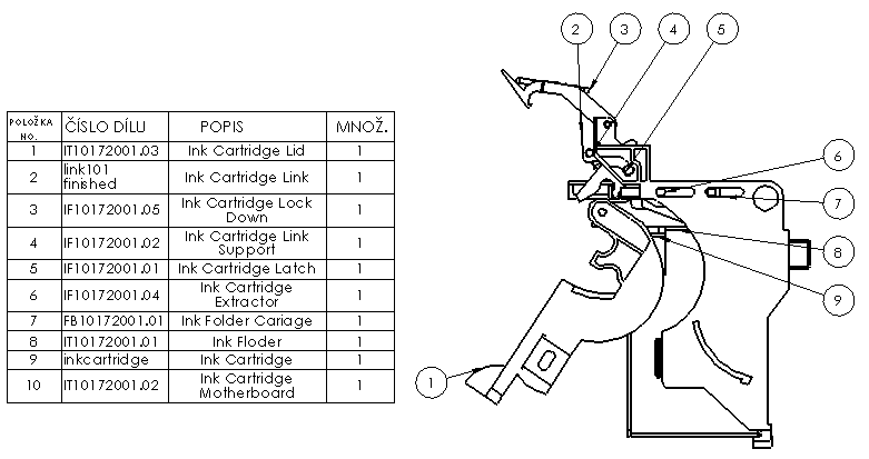

V tomto příkladu je jako první pozice použita levá dolní pozice.
Čísla položek v kusovníku se aktualizují podle nového pořadí pozic.
