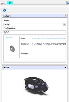

  5. Pour télécharger une pièce :
    1. Sélectionnez une image dans la liste des résultats.
      Un aperçu détaillé de la pièce s'affiche.
    2. Sélectionnez une Vue, par exemple Avant, Droite, Bas ou Gauche.
    3. Facultatif. Sélectionnez une Configuration.
    4. Faites glisser la pièce depuis le panneau des tâches et déposez-la dans la zone graphique.
DraftSight importe les vues de modèle et les blocs dans la zone graphique.
