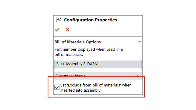

Exclusion d'un composant d'une nomenclature
Vous pouvez exclure un composant, une configuration ou un modèle de la nomenclature. Si vous cochez cette option, l'exclusion s'effectue à la prochaine insertion du composant, de la configuration ou du modèle.
Pour exclure un composant d'une nomenclature :
  1. Ouvrez un composant et cliquez sur l'onglet ConfigurationManager .
  2. Cliquez à l'aide du bouton droit de la souris sur une configuration et sélectionnez Propriétés.
  3. Dans le PropertyManager, sous Options de nomenclature, cochez Définir "Exclure de la nomenclature" une fois inséré dans l'assemblage.
