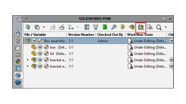

Ouvrir une mise en plan à partir du complément SOLIDWORKS PDM
Dans le complément SOLIDWORKS PDM, vous pouvez ouvrir une mise en plan d'un fichier d'assemblage ou de pièce de SOLIDWORK.
Pour ouvrir une mise en plan, cliquez sur sur le volet des tâches SOLIDWORKS PDM ou cliquez avec le bouton droit de la souris sur la pièce ou l'assemblage et cliquez sur Ouvrir une mise en plan.
Les mises en plan ne peuvent pas être mises en cache localement, elles peuvent avoir un nom différent du fichier d'assemblage ou de pièce et peuvent exister dans un autre dossier.
