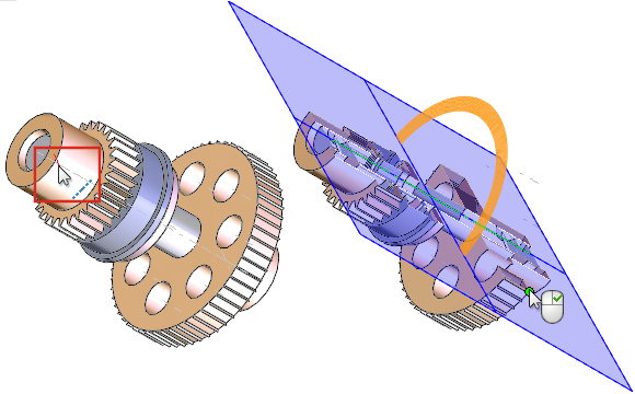

Schnittdarstellung 1
Nur in Schnittdarstellung 1 können Sie die Ebene einer Schnittansicht jetzt um eine Achse, temporäre Achse, Bohrung oder zylindrische Fläche oder Kante drehen. Sie können den Rotationswinkel angeben oder den Ziehpunkt ziehen.
Kante oder Achse auswählen Erzeugt eine Schnittebene um eine Achse, eine temporäre Achse, eine Bohrung oder eine zylindrische Fläche oder Kante.
Kante oder Achse auswählen Gibt das Element an, um das sich die Schnittansicht dreht. Wählen Sie eine Achse, eine temporäre Achse, eine Bohrung oder eine zylindrische Fläche oder Kante aus.
Eckpunkt oder Punkt auswählen Gibt den Eckpunkt oder sonstigen Punkt an, an dem die Schnittansicht beginnt.
Ebene um die Achse drehen Gibt den Rotationswinkel der Schnittebene um die Achse, beginnend mit dem ausgewählten Eckpunkt oder sonstigen Punkt, an. Sie können auch den Ziehpunkt ziehen, um die Drehung festzulegen.
