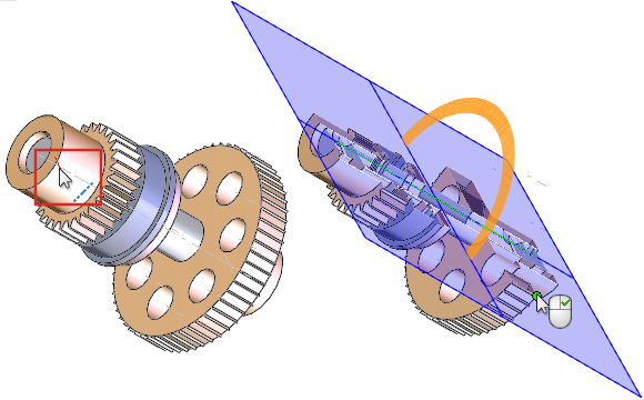

    Eine Auswahlebene hilft Ihnen dabei, Komponenten auszuwählen, die im Modell oder im Schnittbereich nicht sichtbar sind. Die Triade in der Mitte der Auswahlebene steuert Position und Winkel der Auswahlebene.
  9. Ziehen Sie die Kugel der Triade, um ausgeblendete Komponenten anzuzeigen.
  10. Wenn Sie im Grafikbereich die Option Bereich unter Schnittmethode ausgewählt haben, wählen Sie eine oder mehrere Schnittpunktzonen aus.
  11. Klicken Sie auf Vorschau > „Auswahl aktivieren“, um eine graphische Vorschau des Schnitts basierend auf der Position der Schnittebene und basierend auf den ausgewählten Komponenten oder Körpern anzuzeigen.
