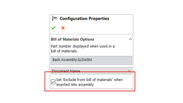

So schließen Sie eine Komponente aus einer Stückliste aus:
  1. Öffnen Sie eine Komponente und klicken Sie auf die Registerkarte ConfigurationManager .
  2. Klicken Sie mit der rechten Maustaste auf eine Konfiguration und wählen Sie Eigenschaften aus.
  3. Wählen Sie im PropertyManager unter Stücklistenoptionen die Option 'Aus Stückliste ausschließen' festlegen, wenn in Baugruppe eingefügt aus.
