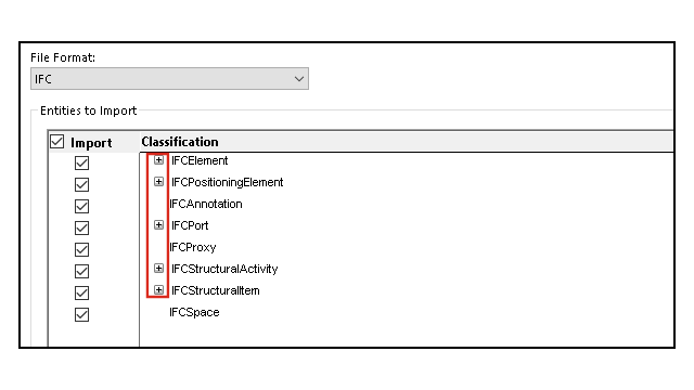

Sie können auswählen, welche IFC-Elemente Sie aus IFC-Dateien importieren möchten, indem Sie Filter in den Systemoptionen definieren.
Das Dateiformat IFC wird unter Extras > Optionen > Systemoptionen > Import > Dateiformat hinzugefügt.
So importieren Sie ausgewählte IFC-Elemente aus IFC-Dateien:
  1. Klicken Sie in einer IFC-Datei auf Extras > Optionen > Systemoptionen > Importieren.
  2. Wählen Sie unter Dateiformat die Option IFC aus.
  3. Erweitern Sie unter Zu importierende Elemente die IFC-Elemente im Bereich Klassifizierung.
  4. Wählen Sie unter Importieren die IFC-Elemente aus, die Sie importieren möchten.
  5. Klicken Sie auf OK.
Nachdem Sie die IFC-Datei geöffnet haben, werden nur die IFC-Elemente importiert, die Sie im Dialogfeld Systemoptionen angegeben haben.
