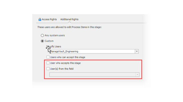

Berechtigungen für das Auschecken von betroffenen Elementen
Prozessadministratoren haben zusätzliche Kontrolle darüber, wer betroffene Elemente auschecken kann, während sie sich in einem Prozess befinden.
Folgende Optionen stehen zur Verfügung:
  • Benutzer, der diese Phase annimmt. Begrenzt die Berechtigung zum Auschecken auf einen einzelnen Benutzer, der die Phase annimmt.
  • Benutzer aus diesem Feld. Ermöglicht Administratoren die Erteilung von Berechtigungen zum Auschecken für ein bestimmtes Objekttypfeld, das für den Prozess definiert ist.
