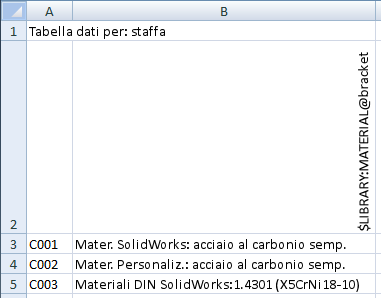

È possibile configurare i materiali in una tabella dati. L'intestazione di colonna adotta la seguente sintassi:

Esempio:
