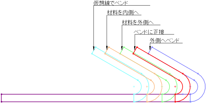

フランジ位置
ベンド位置
次のいずれかを選択します:
材料を内側へ
材料を外側へ
外側ベンド
仮想線でベンド
ベンドに正接
すべてのフランジ長オプションと、90º を超えるベンドで有効です。 フランジ位置は、選択したエッジに接合された端面と常に正接し、フランジ長は常に正確な長さを保持します。
