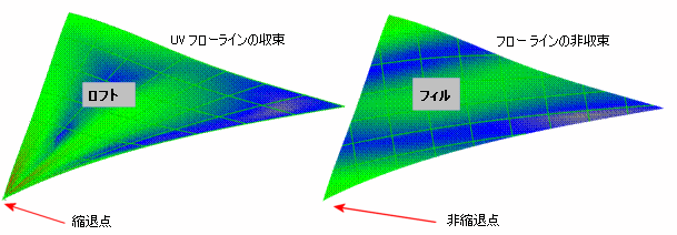

2つ以上の輪郭が共通する頂点は縮退点と呼ばれます。 内部サーフェスライン(UV ライン)は単一の点に集結します。 縮退点は下流工程において面をオフセットやシェル化したり、エッジに半径を適用する場合に問題になることがあります。
| 三面ロフトのフローライン vs フィル |
