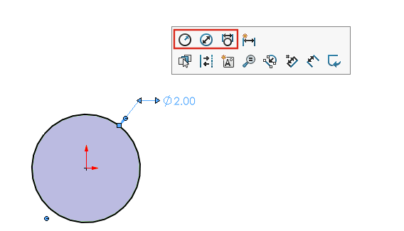

半径寸法と直径寸法の切り替え 図面、部品、アセンブリでは、円弧と円の寸法について、状況依存ツールバーを使用し、寸法を半径、直径、線形直径で表示するように切り替えることができます。 既存の円形または半径寸法をクリックして、状況依存ツールバーにアクセスします。 半径として表示(Display As Radius) 直径として表示(Display As Diameter) 線形直径として表示(Display as Linear Diameter) 親トピック詳細設定と図面 代替位置ビューのトリミング 定義済みビュー ディテイリング モード 幾何公差記号 図面ビューのベンド ライン 部品表(Bill of Materials) 部品表のカット リスト サポート 対称線形直径寸法
