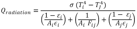

두 곡면이 서로 다른 복사율 εi 및 εj를 가지고 있을 경우 곡면 간의 순수 복사 열교환은 다음 방정식으로 도출됩니다.
