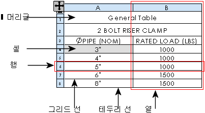

대부분의 테이블에 있는 기능:
- 포인터로 끌기
- 지정할 수 있는 부착점에 스냅
- 시트 형식에 있는 선과 꼭지점에 스냅
- 표준 또는 사용자 정의 템플릿 사용
- 열과 행 삽입하고 폭 조절하기
- 테이블, 열, 행 선택하여 삭제하기
- 테이블 분할 또는 병합
- 인접 셀 병합 또는 분할
- 열 분류하기
- 선택 확대/축소
- 레이어 색 조절
또한 대부분의 테이블에서 편집할 수도 있습니다.
- 테이블에서 항목을 수정하면, 자동 제어기로 변경되지 않습니다. 텍스트를 편집하려면, 텍스트를 더블 클릭하고 화면에서 수정합니다. 노트 PropertyManager가 표시되어, 텍스트 서식을 지정할 수 있습니다.
- 셀 수치가 파트나 어셈블리 문서에 링크되어 있으면, 수치를 수정하면 링크를 상실할 수 있음을 알려주는 경고 메시지가 표시됩니다. 나중에 링크를 복원하려면, 셀에서 사용자 지정 텍스트를 삭제하거나, 셀을 오른쪽 클릭하고 원래 값 복원을 선택합니다.
