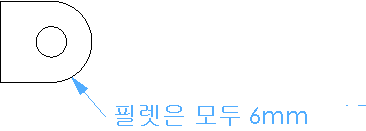

이 예제는 노트에 주석 스타일을 사용하는 방법을 보여줍니다.
  1. 한 개 이상의 도면에서 사용할 노트를 작성합니다.
  2. 도면 문서에 스타일을 추가합니다.
  3. 다른 도면에서 사용할 스타일을 설계 라이브러리에 저장합니다.
    설계 라이브러리에 저장하면, 끌어 놓기를 사용하여 모든 도면, 파트 및 어셈블리에서 노트를 사용할 수 있습니다.
  4. 설계 라이브러리에서 주석 폴더를 열어 저장된 노트를 확인합니다.
