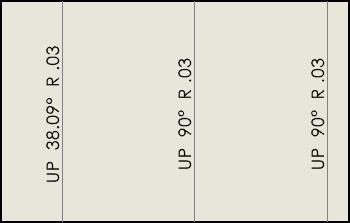

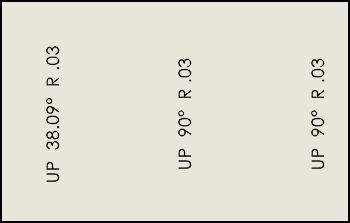

Wyświetl linie zgięcia Kontroluje widoczność linii zgięcia w widokach rysunku rozłożonego modelu części arkusza blachy. Kliknąć jedną z poniższych opcji: Pokaż/Ukryj elementy > Wyświetl linie zgięcia Wyświetl linie zgięcia (pasek narzędzi Widok) Widok > Pokaż/Ukryj > Szkice Wyświetl linie zgięcia zaznaczone Wyświetl linie zgięcia niezaznaczone Temat nadrzędnyManipulowanie widokami
