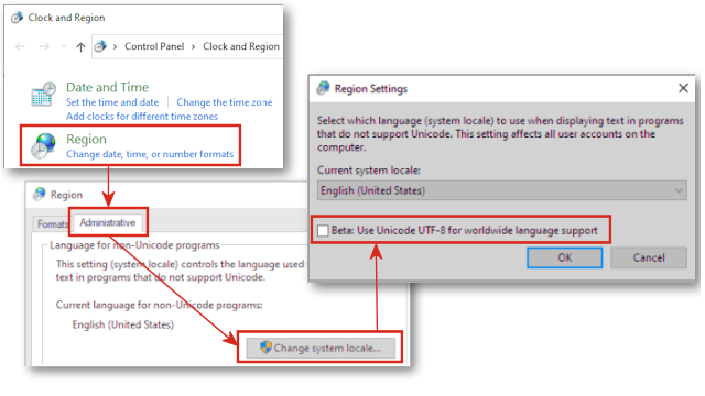

Rozwiązano problem z błędnymi znakami w widoku Unicode w wersji Beta
W systemie Windows 10 w wersji 1803 i nowszych po zaznaczeniu opcji Beta: Użyj formatu Unicode UTF-8 do obsługi języków z całego świata wiele elementów interfejsu użytkownika w programie SOLIDWORKS miało niezrozumiałe nazwy. Większość tych problemów rozwiązano w programie SOLIDWORKS® 2022.
Na przykład w oknie dialogowym wyświetlanym po kliknięciu kolejno opcji Narzędzia > Opcje teksty na kilku listach rozwijanych zawierały nieprawidłowe znaki. Problem zaobserwowano niemal we wszystkich językach, ale szczególnie dotkliwy był w językach azjatyckich.
