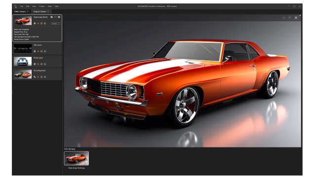

Wizualizacja Przeglądarka wyniku umożliwia zarządzanie zadaniami renderowania oraz ich wynikami dla poszczególnych projektów. Bezpośrednio z poziomu wizualizacji Przeglądarka wyniku można przywołać (lub ponownie wykonać) każde poprzednie renderowanie wykonane w projekcie.
Poprzednio wyrenderowane zadania nie były przechowywane razem z projektem oraz nie można było przeglądać miniatur. Utrudniało to udostępnianie wizualizacji między użytkownikami. W wizualizacji Przeglądarka wyniku:
  • Powiązany wynik renderowania jest zachowywany podczas zapisywania projektu. Na przykład jeżeli wyślesz projekt innemu użytkownikowi, osoba ta zobaczy wynik renderowania w wizualizacji Przeglądarka wyniku.
  • W zadaniach renderowania mogą się znajdować pojedyncze obrazy lub wiele wyrenderowanych obrazów. Elementy zawartości:
    • Wizualizacje pojedynczych obrazów
    • Wizualizacje obrazów z kamery dookólnej
    • Wyrenderowane warstwy (takie jak Albedo, Alfa i Głębia)
    • Konfiguracje
    • Wszystkie wizualizacje z kamer
  • Można przewijać miniatury wyniku renderowania oraz zaznaczać wiele wyrenderowanych elementów zawartości w celu ich opublikowania w aplikacji 3DSpace lub 3DSwym®.
Nazwa karty Renderuj została zmieniona na Przeglądarka wyniku. Kliknąć Narzędzia generowania (główny pasek narzędzi). W oknie dialogowym Narzędzia generowania kliknąć opcje Rozpocznij renderowanie albo wybrać kolejno opcje Widok > Pokaż przeglądarkę wyniku .
