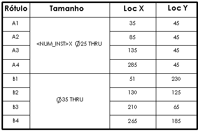

Combinar rótulos iguais
Selecione a combinação de itens com o mesmo rótulo em uma linha.
Combinar tamanhos iguais
Selecione para combinar furos em várias linhas que têm o mesmo tamanho.

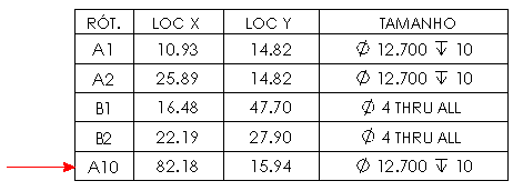

Reutilizar rótulos excluídos
Marque para usar os rótulos excluídos. |
Adicionar nova linha no final da tabela
Marque para adicionar uma nova linha no final da tabela.
