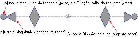

Alças (de manipulação) de spline
Uma alça de spline contém vários tipos de alças para controlar o peso e a direção (vetor) nesse ponto.
É possível controlar o peso e a direção:
  • Individualmente ou junto
  • Assimetricamente: somente um lado
  • Simetricamente: os dois lados juntos
As cores da alça indicam o estado da operação.
Alças de manipulação Estado Resultados - a alça:
splines_control04a.gif spline_handle_grey-arrow.gif spline_handle_grey-diamond.gif Inativa não foi selecionada.
splines_control04b.gif spline_handle_lt-blue-arrow.gif spline_handle_lt-blue-diamond.gif Marcado foi selecionada, mas não ocorreu nenhum movimento.
aTiva foi movida, e a operação ainda está em andamento.
splines_control04c.gif spline_handle_blue-arrow.gif spline_handle_blue-diamond.gif Ativada foi movida, e a operação está em repouso em sua nova posição.
splines_control04d.gif spline_handle_black-arrow.gif spline_handle_black-diamond.gif Restrita inclui as dimensões ou relações de restrição.
