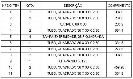

Você pode usar uma tabela de lista de corte de soldagem para adicionar uma tabela do tipo BOM para os formas estruturais soldadas e cortadas.
Quando o primeiro recurso de soldagem for inserido em uma peça, a pasta Corpos sólidos
é renomeada como Lista de corte
para indicar os itens na lista de corte. O ícone
indica que a lista de corte precisa ser atualizada. O ícone
indica que a lista de corte está atualizada.
Os itens que aparecem na lista de corte precisam estar na pasta Lista de corte
no nível da peça.
A opção para organizar automaticamente todas as entidades de soldagem da lista de corte fica ativada por padrão nas novas peças de soldagem. Para desativá-la, clique com o botão direito do mouse em
Lista de corte
e desmarque
Criar Listas de corte automaticamente.
Listas de corte de soldagem usam as unidades do desenho para precisão. No entanto, a exibição de zeros à direita na tabela de lista de corte é afetada pela configuração Zeros à direita em . Em algumas tabelas existentes, você deverá substituir a lista de corte por uma nova lista para ver essa mudança. Além disso, se você alterar a configuração, será necessário reconstruir o desenho.
Embora a lista de corte seja gerada automaticamente, especifique manualmente quando ela deve ser atualizada em um documento de peça de soldagem. Isso permite fazer várias alterações e atualizar a lista de corte uma vez.
