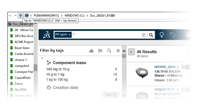

Para realizar uma pesquisa no Explorador de arquivos do SOLIDWORKS PDM, clique em na barra de menus do SOLIDWORKS PDM e selecione Pesquisa do EXALEAD OnePart. A interface de usuário da pesquisa no EXALEAD OnePart é exibida em um controle de navegador incorporado na vista do vault.
