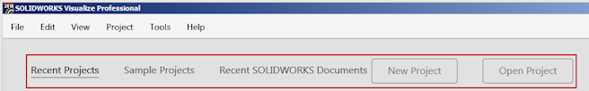

При запуске SOLDIWORKS Visualize появляется в главный экран. На главном экране можно открывать проекты или создавать новые проекты. Из проекта можно перейти к различным элементам интерфейса:

Нажмите Новый проект, чтобы создать пустой проект, или Открыть проект, чтобы открыть существующий проект. Также в большинстве случаев можно выбрать проект в списках Последние проекты, Примеры проектов и Последние документы SOLIDWORKS.
