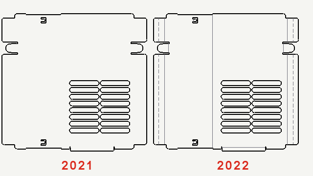

Линии сгиба в чертежных видах
В чертежных видах плоского массива деталей из листового металла линии сгиба не зависят от эскизов. Можно скрыть эскизы, сохраняя линии сгиба видимыми. Ранее при скрытии эскизов в виде плоского массива, линии сгиба также были бы скрыты.
Нажмите Вид > Скрыть/отобразить > Линии сгиба или Эскизы.
