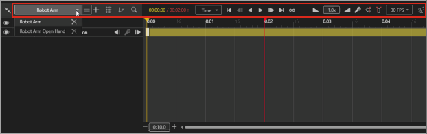

Actualizaciones en las herramientas de animación:
  • Herramientas de animación básicas. Situadas en la parte superior central de la línea temporal de animación.
  • Herramientas de animación avanzadas. Situadas en la parte superior derecha de la línea temporal de animación.
  • Herramientas de estudio de movimiento. Arriba de la lista de animación, haga clic en la lista Estudio de movimiento para crear un nuevo estudio de movimiento o cambiar a un estudio de movimiento diferente.
    En el menú junto a la lista Estudio de movimiento, puede:
    • Añadir un nuevo elemento . Crea un nuevo estudio de movimiento. La edición posterior de la animación se aplica únicamente al nuevo estudio de movimiento.
    • Duplicar el elemento actual . Copia el estudio de movimiento activo.
    • Editar el nombre del elemento actual . Cambia el nombre del estudio de movimiento activo.
  • Animaciones de cambio de cámara. Se puede crear una capa de Secuencia de cámara para cambiar entre varias cámaras durante la reproducción de la animación.
