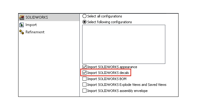

Para importar calcomanías:
  • En SOLIDWORKS Composer, haga clic en Archivo > Abrir y seleccione un archivo de SOLIDWORKS. En SOLIDWORKS, seleccione Importar calcomanías de SOLIDWORKS en el cuadro de diálogo.
