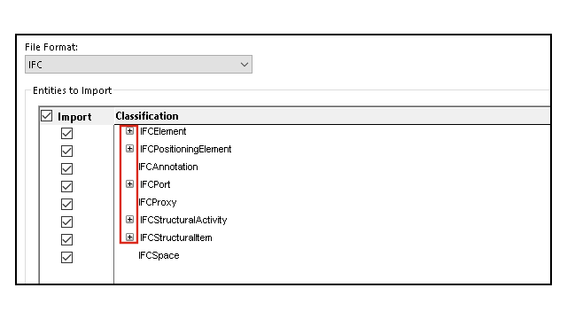

Puede seleccionar las entidades IFC que desea importar desde los archivos IFC definiendo los filtros en Opciones de sistema.
El formato de archivo, IFC, se agrega a Herramientas > Opciones > Opciones de sistema > Importar > Formato de archivo.
Para importar entidades IFC selectivas desde archivos IFC:
  1. En un archivo IFC, haga clic en Herramientas > Opciones > Opciones de sistema > Importar.
  2. En Formato de archivo, seleccione IFC.
  3. En Entidades que importar, amplíe las entidades IFC en Clasificación.
  4. En Importar, seleccione las entidades IFC que desea importar.
  5. Haga clic en Aceptar.
Después de abrir el archivo IFC, solo se importan las entidades IFC que ha especificado en el cuadro de diálogo Opciones de sistema.
