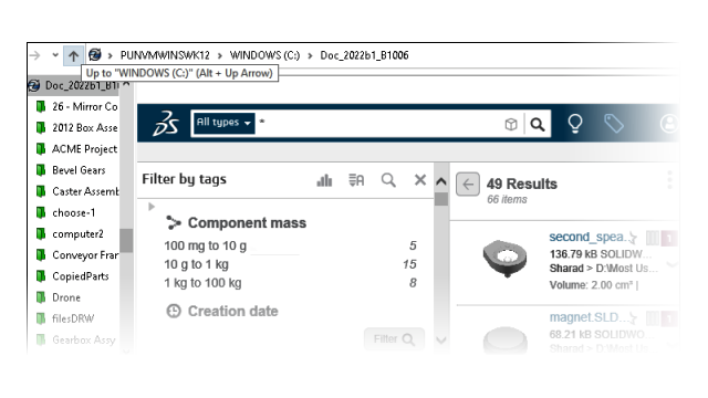

Utilizar la búsqueda de EXALEAD OnePart en SOLIDWORKS PDM
La búsqueda de EXALEAD OnePart ahora está integrada en SOLIDWORKS PDM.
Es necesario configurar EXALEAD ® OnePart en la herramienta Administración. Haga clic con el botón derecho del ratón en EXALEAD OnePart y seleccione Abrir. En el cuadro de diálogo EXALEAD OnePart, introduzca la URL, el Nombre de conexión, y seleccione Protocolo.
  • Esta funcionalidad está disponible únicamente en SOLIDWORKS PDM Professional.
  • Requiere una licencia de EXALEAD OnePart. El paquete de instalación de SOLIDWORKS PDM no incluye esta licencia y debe obtenerla por separado. Si desea obtener más información, póngase en contacto con el distribuidor de SOLIDWORKS.
  • Debe tener el permiso de administración del almacén de archivos.
Para realizar una búsqueda en el Explorador de archivos de SOLIDWORKS PDM, haga clic en la barra de menús de SOLIDWORKS PDM y seleccione Búsqueda de EXALEAD OnePart. La interfaz de usuario de la Búsqueda de EXALEAD OnePart se muestra en un control de navegador incrustado en la vista del almacén.
