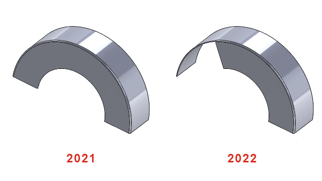

Si crea una brida de arista en una arista no lineal, puede editar el croquis para la brida de arista no lineal.
En una pieza de chapa metálica, seleccione una arista no lineal y haga clic en Brida de arista (barra de herramientas Chapa metálica). En el PropertyManager, haga clic en Editar perfil de brida y edite el croquis.
