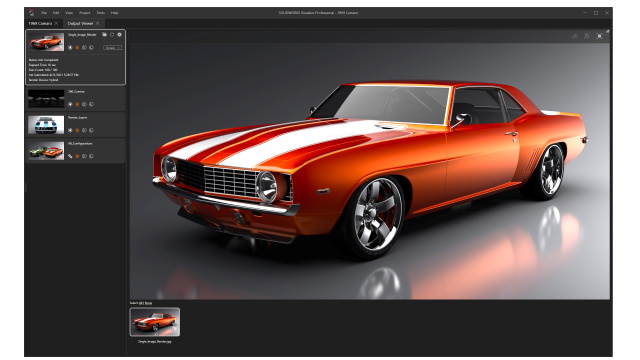

Visor de resultados de renderizado
Puede utilizar el Visor de resultados para gestionar los trabajos de renderizado y sus respectivos resultados por proyecto. Puede recuperar (o volver a ejecutar) cualquier renderizado realizado previamente en un proyecto directamente desde el Visor de resultados de renderizado.
Anteriormente, los trabajos de renderizado no se almacenaban con el proyecto y las miniaturas no estaban disponibles para su visualización. Esto dificultaba que los usuarios pudieran compartir los renderizados. Con el Visor de resultados:
  • El resultado de renderizado de referencia se mantiene al guardar un proyecto. Por ejemplo, si envía el proyecto a otro usuario, dicho usuario puede ver el contenido del resultado del renderizado en el Visor de resultados.
  • Los trabajos de renderizado pueden incluir una imagen individual o múltiples imágenes renderizadas. El contenido incluye:
    • Renderizados de una única imagen
    • Renderizados de cámara 360
    • Capas de renderizado (como Albedo, Alfa y Profundidad)
    • Configuraciones
    • Todos los renderizados de cámara
  • Puede desplazarse por las miniaturas del contenido de los resultados de renderizado y seleccionar de forma múltiple el contenido renderizado para publicarlo en 3DSpace o 3DSwym®.
Se ha cambiado el nombre de la pestaña Renderizar a la pestaña Visor de resultados. Haga clic en Herramientas de salida (barra de herramientas principal). En el cuadro de diálogo Herramientas de salida, haga clic en Iniciar renderizado o en Ver > Mostrar visor de resultados .
