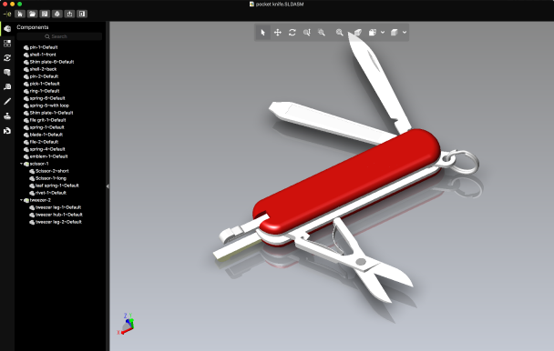

eDrawings ® es compatible con el sistema operativo Macintosh®. Puede abrir archivos DXF/DWG, de SOLIDWORKS y de eDrawings.
El software eDrawings gratuito para el sistema operativo Mac® (eDrawings para Mac) contiene la mayoría de las funciones de la versión para Windows incluyendo animación, medición e impresión.
Al abrir archivos con revisión activada, se activan las herramientas de eDrawings Professional (marcas, mover, sección transversal, etc.) No hay eDrawings Professional para Mac.
