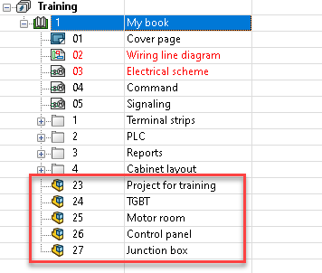

SOLIDWORKS Electrical genera automáticamente los archivos que le permiten insertar los materiales.
- Un fichero para cada situación, que permite insertar los componentes de proyecto.
- Un fichero general, que permite reunir cada situación por completo.
SOLIDWORKS Electrical (proyecto)
Menú: Herramientas > SOLIDWORKS Electrical > Proceso > Ensamblaje de SOLIDWORKS
Menú contextual del proyecto: Proceso > Ensamblaje de SOLIDWORKS
Si desea utilizar un ensamblaje existente, haga clic en la casilla de verificación Seleccionar fichero existente y seleccione el fichero deseado en su estación de trabajo. Este archivo se considerará como archivo de acceso directo.
Los ficheros se añaden automáticamente a las páginas del proyecto eléctrico.
Haga doble clic en un fichero para abrirlo en el área de gráficos (o utilice el menú contextual > Abrir).
