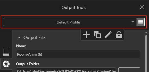

Resimleri Çıkarma Çıktı Araçları ile proje resimlerini çıkarabilirsiniz. Bu araçlar, Çıktı Araçları iletişim kutusunda uygun sekmeyi açar. Anlık Görüntü Normla anlık görüntülere göre ekrandaki gördüklerinizi daha fazla kontrolle yakalar. İşle Belirttiğiniz ayarlarda ışın takibini çağırır. Birçok işleme modu mevcuttur. Çıktı Araçları iletişim kutusunun üst kısmında Akıllı Kontrol Çubuğu'nu kullanarak işleme profilleri seçebilirsiniz. Her bir işleme türü için özel profiller de oluşturabilirsiniz. Yalnızca SOLIDWORKS Visualize Professional uygulamasında kullanılabilir Canlandırma Sahnede ayarladığınız animasyonlardan bir film işler. Eşleme Masası Nesnelerin eşleme masalarında döndüğü çerçeve dizisini işler. Güneş Etüdü Bir çerçeve dizisini günün farklı zamanlarında işler. İçindekiler İşleme Profilleri için Akıllı Kontrol Çubuğu Çıktı Araçları iletişim kutusunun üst kısmında Akıllı Kontrol Çubuğu'ndaki açılır listeden işleme profilleri seçebilirsiniz. Profiller işleme sürecini hızlandırmak için ön ayarlı seçenekler içerir. Ayrıca her bir işleme türü için özel profiller oluşturabilir ve profilleri kilitleyerek ayarlarının değiştirilmesini önleyebilirsiniz. Anlık Görüntüler Oluşturma Anlık görüntüler 3B Görünüm Penceresinde gördüklerinizi yakalamak için geçerli kamerayı kullanır. Anlık Görüntü Sekmesi Çıktı Araçları iletişim kutusundaki Anlık Görüntü sekmesinde, Çıktı Araçları > Anlık Görüntü öğesine tıkladığınızda gösterilen aşağıdaki ayarlar bulunur. İşlemeler Oluşturma Yüksek kalitede ve gerçekçi işlemeler oluşturabilirsiniz; ancak donanımına, proje karmaşıklığına ve işleme çözünürlüğüne bağlı olarak uzun sürebilir. Çıktı Görüntüleyici Sekmesi Çıktı Görüntüleyici sekmesi, bir modeli işlerken görünür; böylece işleme işlerini ve ilgili çıktılarını proje bazında yönetebilirsiniz. Bir projede yapılan önceki işlemeleri doğrudan Çıktı Görüntüleyici sekmesinden geri çağırabilirsiniz (veya yeniden yürütebilirsiniz). Eşleme Masası İşlemeleri Oluşturma Kendi merkezlerinde veya birlikte dünyanın merkezinde 360º dönen modelleri gösteren yüksek kalitede bir işleme dizisi oluşturabilirsiniz. Eşleme Masası Sekmesi Çıktı Araçları iletişim kutusundaki Eşleme Masası sekmesinde, Çıktı Araçları > Eşleme Masası > Eşleme Masası Seçenekleri öğesine tıkladığınızda gösterilen aşağıdaki ayarlar bulunur. Güneş Etüdü Oluşturma Belirli bir zaman çerçevesi üzerinden günışığının çıkışının ve bitişinin animasyonunu yapabilirsiniz. Güneş Etüdü Seçenekleri Çıktı Araçları iletişim kutusundaki Güneş Etüdü sekmesinde, Çıktı Araçları > Güneş Etüdü > Güneş Etüdü Seçenekleri öğesine tıkladığınızda gösterilen aşağıdaki ayarlar bulunur. Animasyon Sekmesi Çıktı Araçları iletişim kutusundaki Animasyon sekmesinde, Çıktı Araçları > Animasyon > Animasyon Seçenekleri öğesine tıkladığınızda gösterilen aşağıdaki ayarlar bulunur. Ana başlık3B Modellerle Çalışma Modelleri İçe Aktarma Modelleri Dönüştürme Model ve Parçaları Gizleme veya Gösterme Parçalarla Çalışma Çoğaltma Oluşturma Kesme Düzlemleri Oluşturma Geometri Opaklığı ve Animasyon Desteği Hata Giderici Gölge Yakalayıcı Özelliği Model ve Parçaları Silme Projeleri Kaydetme SOLIDWORKS Visualize Sırası
