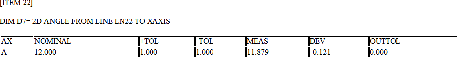

最简单的格式是仅标识项目编号,而不添加任何规格或测量注释。 此格式不具有轴标识,只能在报告一个轴时使用。 例如:
结果 PPAP:

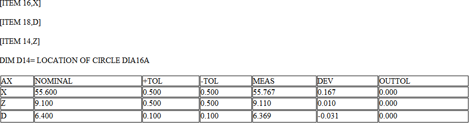

当报告了多个轴时,您必须在第二个位置标识轴。 例如:
结果 PPAP:
如果您报告了三个项目,但未包含任何规格或测量注释,请为每个项目标识提供其各自的行。 例如:
结果 PPAP:
