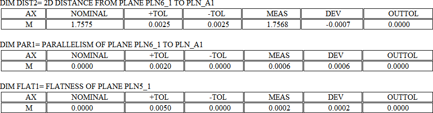

PC-DMIS 将许多不同类型的测量报告为 M 轴。 M 表示线性尺寸或 GD&T 特征。 例如:

指定 PC-DMIS 中在关联测量类型的尺寸 ID 之后报告的特征标识。 例如,如果 PC-DMIS 报告 DIM FLAT1= FLATNESS,请为平面度输入 FLATNESS。
