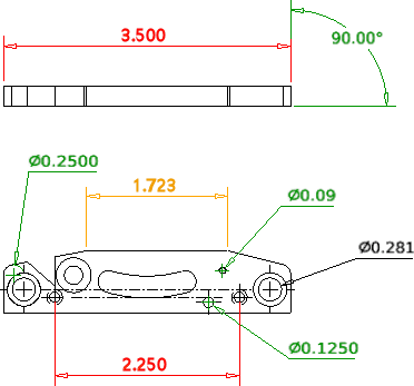

列出已从修订文件中移除的已提取标注的数量。 在从项目中移除所有已删除特征并且下,选择以下一项: - 弃用移除的特征编号。 移除对应的零件序号,就好像您在清除对剩余特征进行重新编号的情况下将其删除一样。
- 重用移除的特征编号。 移除对应的零件序号,就好像您在选择对剩余特征进行重新编号的情况下将其删除一样。
列出已从修订文件中移除的已提取标注的数量。 在表格管理器的特征选项卡上,已删除特征以红色显示。 右键单击要删除的特征,然后单击。这将删除特征并对其余特征重新编号。 如果不删除这些特征,它们将保持以红色突出显示。
| 数字 已提取标注值已在文件中修改 |
列出在修订后的文件中修改的已提取标注的数量。 您可以: - 使用新值更新现有特征。 使用修订后文件中建立的零件序号和特征编号更新原始特征的值。
- 请勿使用新值更新现有特征。 不对特征进行更改。 这可能会导致文件中的值与表格管理器中特征选项卡上的值之间存在差异。
列出在修订后的文件中已更改的已提取标注的数量。 在表格管理器的特征选项卡上,已删除的特征以黄色显示。 右键单击要更新的特征,然后单击更新特征值。 如果不更新这些值,它们将保持以黄色突出显示。
| 已从文件中找到 数字 新标注 |
列出文件中未以项目先前保存的状态提取的特征数(即使在上一修订版中存在特征)。 您可以: - 自动提取新标注。 提取所有新特征并为其设置零件序号(不更改建立的编号)。
- 请勿提取新标注。 不提取新特征。 自动修订处理完成时,特征显示为未提取(灰色)。
列出在修订后的文件中添加的已提取标注的数量。 在表格管理器的特征选项卡上,新特征以绿色显示。 右键单击要添加的特征,然后单击
