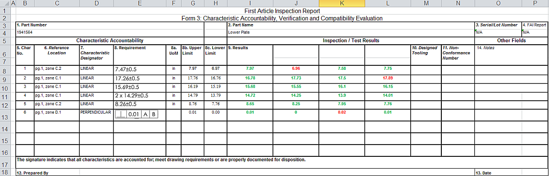

    包含从 SOLIDWORKS Inspection 项目填充的值的报告示例:
