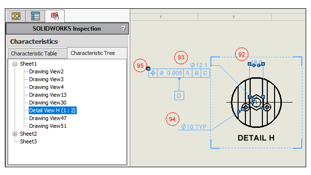

SOLIDWORKS Inspection Manager 包含一个特性部分,其中包含特性表特性树的选项卡。如果您在特性表或特性树中选择一个项目,相应的实体将在图形区域中突出显示。
特征表包含特征清单,其中列出了每个带零件序号的实体。您可以从同一视图中选择多个零件序号,然后在特性表中重新排序。
特性树包含工程图中每个图纸和视图的信息。它仅显示具有零件序号项目的图纸和视图。在特性树中,您可以:
  • 拖动视图来进行零件序号重新排序。
  • 对属于同一图纸的视图进行重新排序。
  • 图纸图纸及其视图将根据特性树中的新位置重新排序和重新编号。
