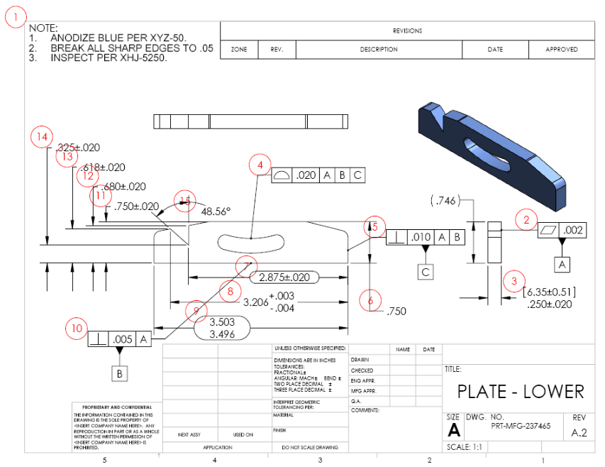

导出到 2D PDF
在为检查特性添加零件序号后,您可以将带有零件序号的文档导出到 2D PDF。
要导出到 2D PDF:
  1. 单击导出到 2D PDF (SOLIDWORKS Inspection 工具栏)。
  2. 2D PDF 导出对话框中,指定选项,然后单击确定
    将工程图导出为单个 PDF 将整个工程图导出为单个 .pdf 文件。
    将图纸导出为单独的 PDF 将每个工程图图纸导出为单独的 .pdf 文件。
    所选图纸 指定要在 .pdf 文件中保存的工程图图纸。
  3. 另存为对话框中,指定文件名和位置,然后单击保存
