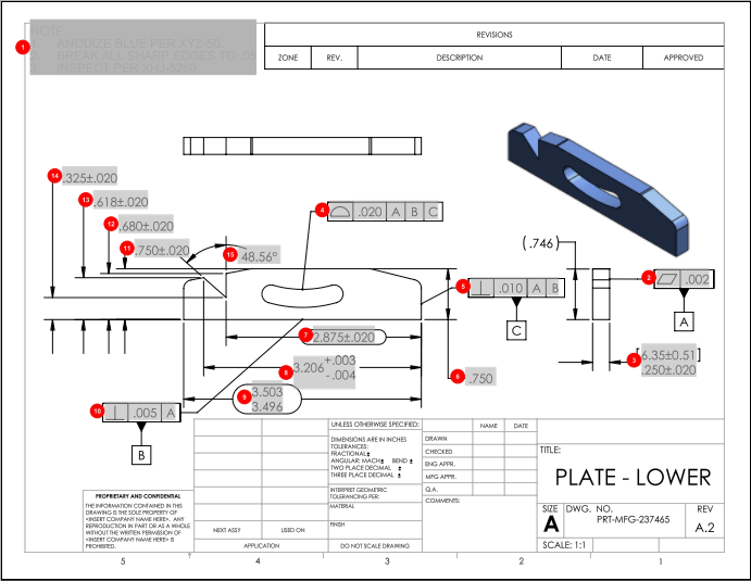

导出到 SOLIDWORKS Inspection 项目
在为检查特性添加零件序号后,您可以将检查项目导出到 SOLIDWORKS Inspection 项目文件 (.ixprj)。
您可以使用 SOLIDWORKS Inspection 插件在 SOLIDWORKS 中快速生成带有零件序号的工程图和检查报告。 您可以在独立应用程序中打开检查项目 (.ixprj),以输入测量值并导入 CMM 结果。
如果您更改原始工程图,则您需要在 SOLIDWORKS 中重新创建或更新项目并重新导出。
要导出到 SOLIDWORKS Inspection 项目:
  1. 单击导出到 SOLIDWORKS Inspection 项目 (SOLIDWORKS Inspection 工具栏)。
  2. 指定文件名和位置,然后单击保存
    大多数属性(如特性编号、标称值、正负公差、检查方法、操作和默认公差)都保存在项目中。
