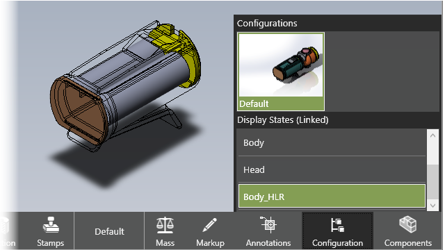

当您将 SOLIDWORKS 装配体发布为 eDrawings 装配体 (.EASM) 时,显示状态数据(对于保存配置到 eDrawings 文件对话框中的选定配置)将存储在 eDrawings 装配体文件中。这为您提供了在 eDrawings 中进行交流和协作的重要信息。
当您从 eDrawings Professional 将装配体保存为 eDrawings Web HTML 文件时,显示状态数据也受支持。您可以在支持的浏览器和 SOLIDWORKS PDM Web2 中查看显示状态。
配置窗格中,将显示状态链接到配置选项已被移除。显示状态根据 SOLIDWORKS 装配体中在从 SOLIDWORKS 发布 eDrawings 装配体文件时的设置链接或取消链接。将显示状态链接到配置时,仅会发布与所选配置关联的显示状态。如果显示状态链接到配置,标题将显示显示状态(链接)
