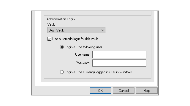

自动登录管理工具
您可以配置 SOLIDWORKS PDM,以使用特定名称或当前 Microsoft® Windows® 配置文件的名称登录管理工具。
在管理工具的本地设置下,双击设置,或者右键单击设置,然后单击打开
在对话框中的管理登录下,选择为此库使用自动登录。您可以指定:
  • 登录为以下用户。以指定用户名和密码进行登录。
  • 登录为当前在 Windows 所登录的用户。以当前 Microsoft Windows 配置文件的用户名和密码进行登录。(仅适用于配置为使用 Microsoft Windows 登录的库。)
