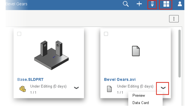

在 Web2 客户端中,您可以在文件列表和搜索结果中看到缩略图预览的网格视图。
网格视图布局可在以下大屏幕和小屏幕布局页面中使用:
  • 文件或文件夹列表
  • 搜索结果
要将布局从列表视图切换到网格视图:
  • 在大屏幕布局中,单击 并选择网格视图。在此视图中,您可以单击 并选择方向和参数来对列表进行排序。
  • 在小屏幕布局中,轻触省略号,展开列表视图,然后选择网格视图。要对列表进行排序,请展开排序方式,然后选择方向和参数。
全选取消全选选项在网格视图布局中可用。
要查看文件的更多信息,您可以通过快速链接菜单访问文件视图选项卡。要在以下选项中访问菜单:
列表视图 将鼠标悬停在一行上,然后单击 或右键单击文件。
网格视图 单击 或右键单击文件。
快速链接菜单仅在以下位置可用:
  • 文件或文件夹列表
  • 文件细节视图
  • 搜索结果
