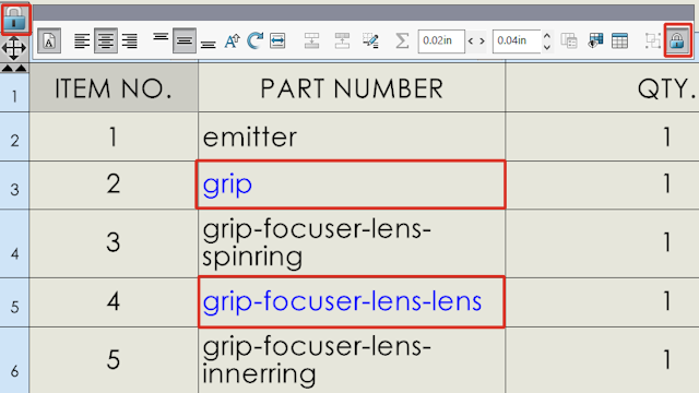

材料明细表的覆盖 当您使用断开链接覆盖材料明细表 (BOM) 中的值时,值将变为蓝色。 您可以: 使用断开链接覆盖值时,更改突出显示颜色(默认为蓝色)。单击工具 > 选项 > 系统选项 > 颜色,然后指定工程图、已修改单元格 (BOM) 的颜色。 将覆盖值恢复为其原始值。右键单击行、列或整个 BOM,然后单击恢复原始值。 防止对 BOM 进行不必要的更改。单击表格单元格、行或列,然后单击上下文工具栏中的锁定 。要解锁,请单击上下文工具栏中的锁定 。 父主题出详图和工程图 显示透明模型 过滤材料明细表列 零部件名称显示 将形位公差限制为标准 分离工程图
