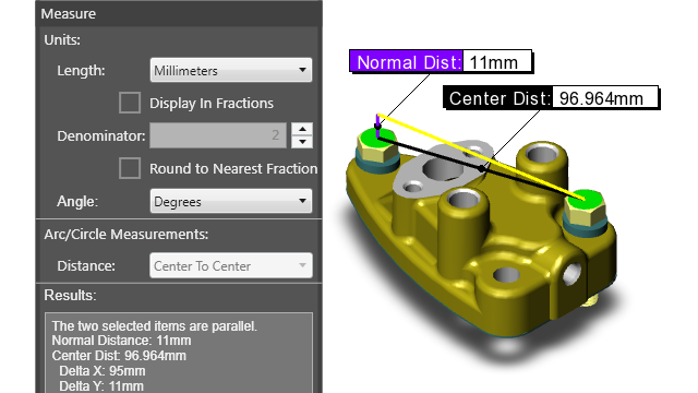

测量标注 (2023 SP2) 当您测量两个平行实体时,正常距离将显示在图形区域中。以前,距离仅显示在测量窗格中。 法向距离是垂直于平行实体的直线距离。通过在图形区域中显示距离,您可以直接在模型中查看测量值,而不是在测量窗格中查看。在上面的图像中,当两个平行实体偏移以生成紫色的正常距离线时,黄色线是实体的投影。 父主题eDrawings 装配体图形 配置窗格 零部件窗格 (2023 SP1) 移动设备上的配置支持 显示状态 显示样式 文件类型支持的版本 使用 eDrawings Web HTML 的本地化版本 使用分数测量
