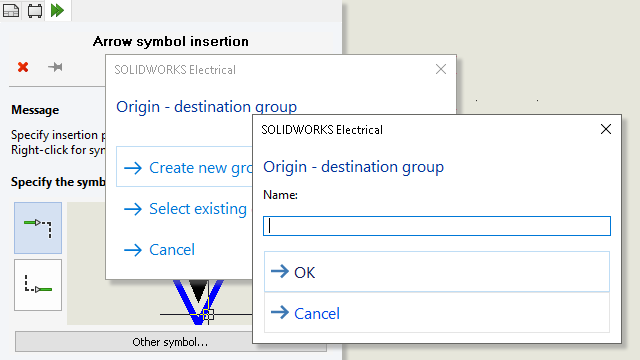

起点-终点符号 您可以在电线末端手动插入起点-终点箭头符号。您可以将组编号与每个插入的符号相关联。同一组编号上连接的所有电线都具有相同的等电位编号。 要插入起点-终点符号,请单击原理图 > 起点-终点箭头 > 插入单个起点-终点箭头符号。 父主题SOLIDWORKS Electrical 为线路定义开放式电线 将电气属性从 2D 拓展到 3D 关联特征改进 Electrical Manager 树改进 动态连接标签 以所有电气项目语言显示列标题文本 制造商零件重量 PDF 导出中的自动定向 删除零部件 起点-终点公式中的附加变量 重置已解除的消息 多语言属性 Microsoft Excel 自动化改进 嵌入报告表 图像的其他文件格式 复制工程时移除装配体链接 (2023 SP3) 创建图形时显示警告(2023 SP3) 仅布线活动位置(2023 SP3)
