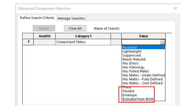

高级零部件选择对话框中,您可以为零部件状态指定柔性封套不包括在材料明细表中。在选择弹出菜单中,您可以使用选择柔性子装配体来选择模型中的柔性子装配体。
要为零部件状态选择一个值:
  1. 打开模型。
  2. 在“标准”工具栏上,单击“选择” 弹出菜单,然后单击高级选择
  3. 对于 Category1,选择零部件状态
  4. 对于,单击向下箭头。
    柔性封套不包括在材料明细表中的选项可用。
要选择柔性子装配体:
