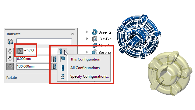

移动/复制几何体命令的尺寸支持 当您使用移动/复制几何体命令时,您可以使用方程式控制平移和旋转值。您可以将这些方程式添加到设计表中并在该处控制它们。您可以在图形区域中双击尺寸,然后使用修改对话框来指定尺寸。 在旋转下,您可以选择欧拉角度旋转,并为侧摇(边到边)、纵摇(上下)和横摇(扭曲)指定值。无论您指定这些值的顺序如何,此方法都将提供相同的旋转结果。 如果模型具有配置,您可以在选择角度尺寸的欧拉方法时,为平移和旋转指定将应用尺寸的配置。 父主题零件和特征
