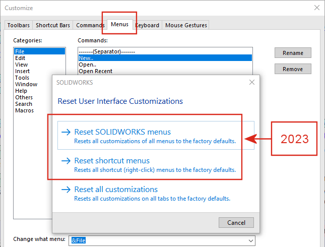

自定义对话框
  • 按钮出现在自定义对话框中每个选项卡的底部,以便您可以自定义要重置的设置。
  • 自定义选项卡已被移除。
    自定义选项卡中的选项按如下方式重新组织:
    • 快捷键自定义
      显示全部
      已被移除,因为很少使用。首选方法是保持菜单较小,然后单击 展开列表
      重置为默认值
      已移到“菜单”选项卡 > 重置快捷菜单
    • 菜单自定义
      显示全部
      已被移除,因为此命令与此自定义的重置为默认值之间的差异非常小。
      重置为默认值
      已移到“菜单”选项卡 > 重置 SOLIDWORKS 菜单
